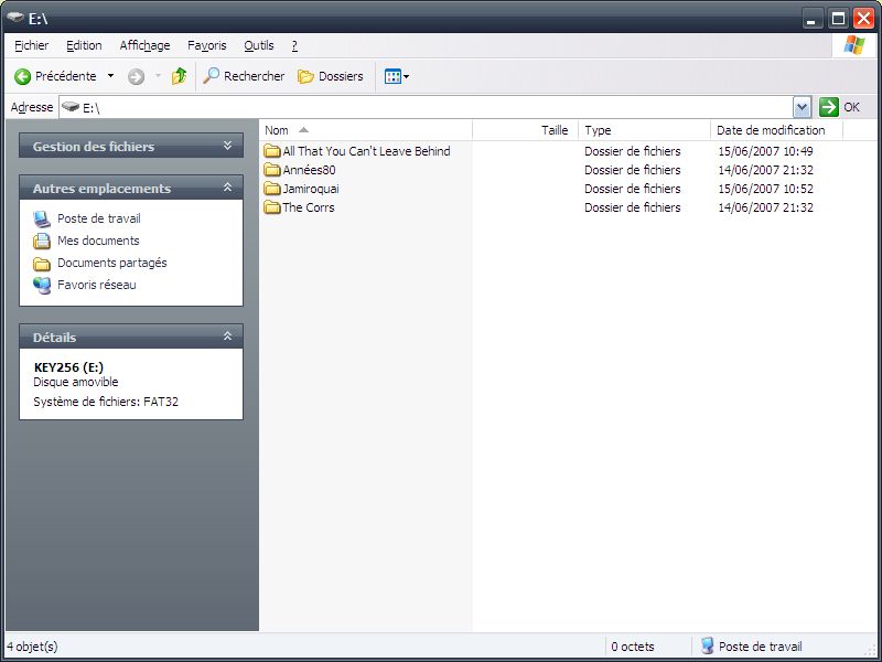

Les répertoires à la racine NE DOIVENT PAS être nécessairement nommés CD01 à CD06; tout est accepté, y compris les caractères accentués et les espaces.  La lecture concerne simplement les 6 premiers répertoires contenant des MP3 par ordre alphabétique. D'autres répertoires avec d'autres types de fichiers sur la clé sont donc possibles.
exemple :
Les sous-répertoires sont acceptés, et sont parcourus par ordre alphabétique après ce qui est à la racine du répertoire principal.
