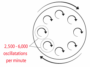

Elles sont également appelées Dual Action. Ces polisseuses sont caractérisées par le mouvement de la tête. Le plateau tourne sur un axe central et cet axe tourne également de façon excentrique. C'est comme l'orbite de la terre qui tourne sur elle-même et également autour du soleil.
Différence entre l’orbite d’une circulaire et d’une dual action :
Voici le dessous d'une Porter Cable 7424 :
Vous voyez que la fixation pour le plateau (backing plate) est excentrée. Le contrepoids (counterweight) est diamétralement opposé au plateau pour équilibrer le poids du tampon et du plateau, évitant ainsi les balancements et amortissant les vibrations du tampon en rotation sur son orbite. Plus la combinaison du poids du plateau et du pad est légère, plus la polisseuse sera efficace.
L'action orbitale de la tête prévient la formation d'hologramme ainsi que de bruler la peinture. La polisseuse orbitale imite donc le polissage circulaire fait à la main, mais a très haute vitesse :
Ces machines fonctionnent normalement à des vitesses comprises entre 2500 et 6000 orbites par minutes. On parle d'orbite par minutes (OPM) pour les orbitale et de tour par minute pour les rotatives (RPM). A 6000 OPM, elles font un gros travail. Les polisseuses orbitales se caractérisent par leur puissance, leur orbite et leurs accessoires.

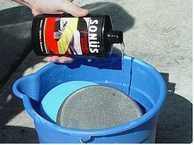

Ne pas laver les pad a la machine mais a la main. Mettre 15 ml de liquide vaisselle dans un seau de 10 litres et compléter avec de l'eau. Laisser tremper le pad 30 minutes dans le seau puis masser le pad pour enlever la couche de produits. Changer l'eau du seau, rincer le pad, le presser et le laisser sécher a l'air. Ne pas mettre au sèche linge ! Il existe aussi des détergents s pour microfibre et pad :

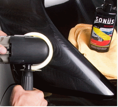

Pour des raisons de sécurité, il faut toujours démarrer ou arrêter la polisseuse quand elle est à plat sur la carrosserie. Il faut la tenir fermement et l'allumer avec le pouce. Commencer à travailler à une vitesse de 3 ou 4. C'est un bon début.
Un pad de 4 pouces permet d'aller dans des petites zones ou de faire une réparation sur une petite surface.

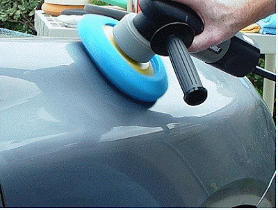

Polir avec la polisseuse à plat sur la surface de la voiture. Si on incline la polisseuse, on risque de trop chauffer et bruler la peinture, de couper le pad avec le plateau ou d'abimer les plastiques. Contrairement à une rotative qui est capable de fournir de l'énergie sur le bord du pad en l'inclinant de quelques degrés, une polisseuse orbitale n'est pas capable de concentrer efficacement le polissage.
Appliquer un ou deux spray de quick detailer sur un pad propre pour commencer.
Ne pas mettre trop peu de polish sinon c'est la pad qui va travailler et fera sécher le polish avant qu'il n’agisse. Mettre assez de polish pour travailler une zone pendant une à deux minutes avant que le polish ne soit cassé (formation de brouillard).
Passer le cordon d'alimentation autour du poignet et au dessus de l'épaule pour éviter d'abimer la peinture avec. Travailler avec la polisseuse avec un mouvement gauche/droite en balayant lentement et en recoupant la passe précédente de 50% de la largeur du tampon. Passer ensuite à un mouvement haut/bas sur cette même zone.

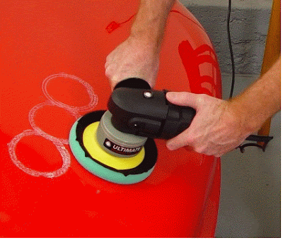

Sélectionner le pad approprié à votre travail et le centrer sur la polisseuse :
Mettre le polish sur la pad (en cercle ou en croix) :
Répartir le polish sur la surface a traiter afin d'éviter des giclées (en tamponnant 3 à 4 fois ou en frottant la zone) :
Démarrer la polisseuse à faible vitesse (3 ou 4) et faire une passe sur la zone avec une pression légère pour étaler le polish. Le polish va également pénétrer le pad :
Augmenter la vitesse à 5 et travailler le polish (mouvement gauche/droite puis haut/bas) en faisant une passe. Passer la vitesse à 6 et faire plusieurs passes. La polisseuse doit toujours être à plat et appliquer une pression pour que le pad soit toujours en contact avec la carrosserie. La pression doit être de 5 à 7 kilos. Vous pouvez tester la pression en mettant la polisseuse sur une balance.  :wink:

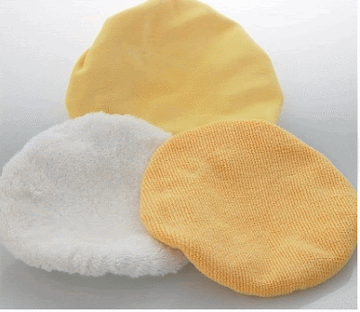

Pour retirer le brouillard, utilisez une microfibre ou un finishing pad. Si les résidus ont du mal à partir avec la microfibre, mettre un peu de quick detailer dessus pour faciliter le travail. Utilisation d'un finishing pad pour enlever les résidus (buffing) :
Ou d'un bonnet :
L'utilisation d'un finishing pad va laisser des résidus secs à la surface. Utilisez un quick detailer et une microfibre pour nettoyer les restes de polish avant de continuer.
