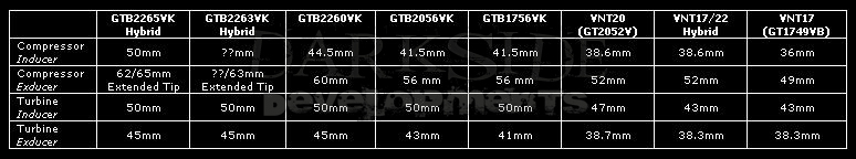

le plus IMPORTANT quand on fait un turbo seul c'est l'ÉQUILIBRAGE  (gage de durée dans le temps)
Dénomination
 GT1720 = GT1752  turbine shaft venant d'un turbo vnt17 et compresseur en exducer 52mm
 GT1722 = GT1756  turbine shaft venant d'un turbo vnt17 et compresseur en exducer 56mm
Les vnt 20 ou 22 sont des turbos avec des turbine shaft en 20 ou 22
tableau de correspondance
tableau approx de puissance admissible ( dépend des pièces annexes et de map )
« Modifié: 27 mars 2012 à 23:23:38 par Montana 971 »

« Réponse #10 le: 27 mars 2012 à 22:48:28 »
alors
le turbo de 170 est pas adaptable sur 170
- placé en sens opposé
- GV solidaire avec le CHRA donc meme le bricolage est tendu
- WG pneumo - electrique (si je peux m'exprimé ainsi) mais bon c le point le plus facile a corrigé
Dénomination
petite faute de frappe ici,mais on ta compris il y a pas de soucis  :cool4:
