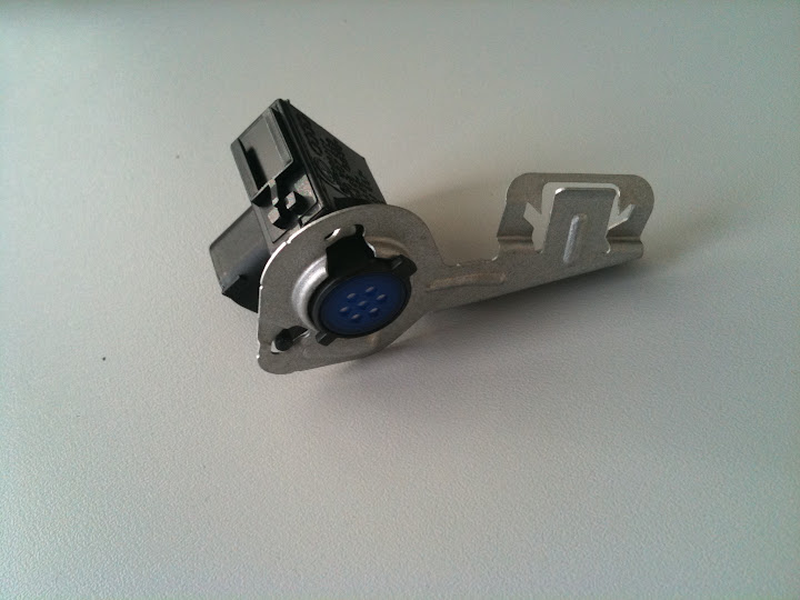

Depuis le temps, voici un petit tuto pour expliquer comment cabler la sonde de qualité de l'air qui va permettre au climatronic de se mettre en mode recylage de l'air intérieur automatiquement.

Matériel nécessaire:
- Capteur de qualité d'air: 1K0907659
- connecteur du capteur: 1J0972483A
- support: 1K0971939C
- 4x cosses: 000979009EA

Raccordement de la sonde la sonde de la manière suivante:
T3/1: T20c/20
T3/2: masse
T3/3: T20c/4
Important: ce câblage est pour une golf à partir de 2006 n'ayant pas de chauffage d'appoint. En effet, le câblage diffère dans ce cas de figure.

Retirer le joint au bas du parebrise. en soulevant le cache plastique, on voit l'entrée d'air du climatronic et un passage de fil possible.
Préparez le passe-câble en y faisant passer le faisceau de la sonde.
Placer la sonde sur son support et clipser le tout au niveau de l'entrée d'air. Notez que pour la masse je me suis branché sur un point prévu près de la sonde.
Côté intérieur, il faut tomber la boite à gant et le support du module confort.
